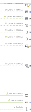

Ich glaube, die fehlerhafte Mesh-Ansicht bekommen die bei AVM nie gefixt. Heute habe ich nach dem gestrigen Update wieder einige LAN-Geräte angeblich am Repeater angeschlossen. Dieser Fehler schleppt sich doch schon ewig herum, wieso kriegen die das einfach nicht gebacken?
Seit ich bei beiden aktiven Zyxel GS-1900-8HP-Switches LLDP deaktiviert habe, werden in meiner MESH-Übersicht keine LAN-Clients mehr falsch an den Repeatern angezeigt.

Sieht in der Mesh Übersicht dann so aus.
Und in der Geräte-Detailansicht so:
