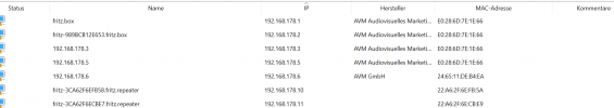

Hallo. Der MM meldet mir nach kurzer Zeit, dass die IP bereits vergeben wurde....dem ist aber nicht so. Ich habe die IP´s gescannt...unter 2 findet er auch was...aber da ist nichts. Der MM hat sich auch nur die VPN Adressen 3 und 5 reserviert. 2 ist aber frei. Warum findet der IP Scanner bei 2 was??
Sortier mal die Liste unter Heimnetz->Netzwerk nach IP und lösche das Gerät mit der Wunsch-IP bevor du die IP des MR dort änderst.
Durch deine bisherigen Versuche herrscht da wohl sicherlich noch etwas Chaos.
Edit: Aber das ist jetzt alles hier etwas OT. Mach besser dazu ein eigenes Thema auf.
Hallo. Das war es...unter Wireguard war im MM ein VPN Tunnel mit der .2 !! Vielen Dank an Euch. Ich hätte das sonst nie gefunden. Der Fehler war wie immer der User. Dankeschön!!
