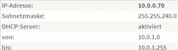

Hatte IP 10.0.0.1/20 mit DHCP auf 10.0.1.0-10.0.1.255.

Nützt alles nicht, schon durchprobiert.
Erst ein Downgrade auf eine frühe 7.39 Labor ermöglichte mir das wieder einzustellen.
IP ändern ging ja, nur DHCP konnte man nicht mehr aktivieren, da immer eine Fehlermeldung kam und die Start-DHCP rot eingefärbt war
Und wie gesagt, man konnte Start- und End-IP des DHCP nicht ändern, grau unterlegt!!!

Der Router hat ja auch eine IP aus dem Subnet 10.0.0.0/20 also Netmask 255.255.240.0.
Was meinst die *.0 wäre ein Netz und keine IP, ist doch Unsinn!
Das stimmt nur als erste Adresse des Subnetzes, aber 10.0.1.0 geht sehr wohl bis 10.0.1.255 als DHCP-Bereich, wenn das Netzwerk 10.0.0.0/20 lautet und somit 10.0.0.1-10.0.15.254 umspannt, die 10.0.15.255 ist dann die Broadcast.

Bin jetzt schrittweise wieder alle Labors hochgegangen und nun funktioniert es auch mit der letzten Laber wieder wie es soll.
Irgendwo in den letzten Monaten hat sie sich wohl verrannt.
Interessant daß es auch mit der vorvorletzten Labor nicht ging, das war die, wo sie die Sicherheitsverwaltung geändert und die Sicherheitsbestätigung entfernt hatten.
Ich hätte vermutet, daß auch das Ändern des DHCP damit vermurkst wurde.
Hab dann die erste Labor eingespielt, die alles behoben hat.

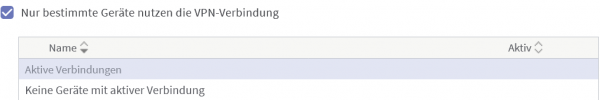

Nur geht mein VPN zu einer anderen Box seitdem nicht mehr, da muß ich noch weitersuchen, dürfte was mit der Einschränkung auf gewisse Geräte zu tun haben.

DHCP funktioniert jetzt wie es soll, kann auch alles ändern.

VPN ging kurzzeitig zw. den Änderungen auch wieder, jetzt wieder nicht.
Vielleicht noch ein Neustart aller Boxen im Mesh nötig.
Aber das krieg ich auch wieder irgendwie hin, wär doch gelacht (und wenns erst um 3h morgens ist).
Wenn ich alle Geräte erlaube und einige Zeit warte geht es, jedoch wenn ich "Nur bestimmte Geräte nutzen die VPN-Verbindung" aktiviere sehe ich keine Clients die ich freigeben könnte, somit ist dann alles tot.

Könntet ihr bitte bei euch noch nachsehen ob ihr hier mehr zu sehen bekommt?
Auch im priv. Fenster des FF selbe Erscheinung, deaktiviert geht VPN zu entfernter Box, aktiviert sehe ich keine Clients denen ich es freigeben könnte.
