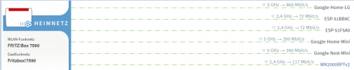

Hier funktioniert auch etwas nicht in der Mesh-Ansicht.
Der WN2000RPTv2 ist ein Repeater mit LAN-Anschlüssen. Am LAN-Anschluss hängt eine Überwachungskamera dran.
In der regulären Firmware wird mir die Kamera nach dem Repeater angezeigt. In der internen Software-Version leider nicht.
Gruß Dagobert2409
Diese Probleme treten seit der 1. Inhaus bis zur letzten Labor vor allem im Zusammenhang mit bestimmten aktiven Switches auf: Nicht vorhandene LAN-Geräte werden dann mit MAC-Adressen der Switches angezeigt, Repeater werden als an einem anderen Repeater per LAN angeschlossen angezeigt, obwohl sie als LAN-Brücke am Switch hinter der Fritzbox hängen...
Aber es scheint von der individuellen Netzwerktopologie abzuhängen und ev. auch von bestimmter Switch-Hardware.
