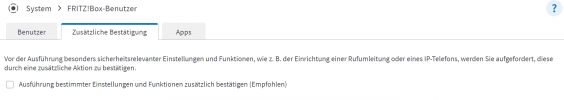

@Dog6574, du meinst wohl diese Option hier
In der aktuellen Labor, lässt sie sich m.W. nicht mehr abschalten, wenn sie einmal eingeschaltet war. Das ist vermutlich auch das, was @kleinkariert mit two_factor_auth_enabled meint.
Nun ja, mit dem WebIF kommt man nicht mehr weiter, wenn der Schlüssel einmal aus dem Fenster geflogen ist.

Ich hab gerade über Sicherung --> Wiederherstellen (manuell, nur Benutzer) aus einer alten Sicherungsdatei den Haken wieder rausgekregt. Blöd ist nur, daß man den Prozess ja auch mit Telefon oder Tastendruck bestätigen muß.
Edit: Der Punkt ist - zumindest in der Inhouse - an 2 Stellen zu finden:
Ja, siehe #1,045.
