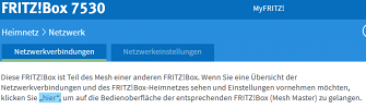

Die Netzwerkverbindungen bei den Repeatern sind nicht mehr ausgegraut sondern weg. Dafür gibt es einen "klicken Sie „hier“"-Link zum vermeintlichen Mesh-Master/Gateway. Auch wenn der Master nicht der Gateway-Router ist, zeigt der Link trotzdem auf den möglicherweisen fremden Router. Das kommt zwar nicht so oft vor, ist aber leider nur gut gemeint und nicht korrekt, denn die IP des richtigen Masters müsste doch den Repeatern bekannt sein.
Ich verstehe grad nicht, was du meinst. Hast du vielleicht mal einen Screenshot?
Meine 7590 (192.168.111.251) ist hinter einem Vigor3910 (192.168.111.4) als "vollwertiger" WLAN-Mesh-Master im Einsatz
Dafür übernimmt er die Funktionen:
- AP (Router ohne DHCP) für den LAN1-Port an Vigor/VLAN0 (Standard-Netz) und
- Gast-WLAN/LAN4-Router für den WAN-Port an Vigor/VLAN4 (nur Internet).
Das "hier" in den Netzwerkverbindungen von einer Repeater-Box 7530
linkt auf die IP des Vigor/DHCP-Server (192.168.111.4) und
nicht auf die IP des Mesh-Masters 7590 (192.168.111.251)
