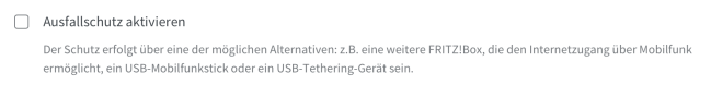

- **NEU** FRITZ!Box bleibt über den neuen Internet-Ausfallschutz immer online: fällt die Internetverbindung aus, wird eine alternative Internetverbindung über ein Zugangsgerät hergestellt, z. B. über Mobilfunk mit FRITZ!Box 6820 LTE oder USB-Mobilfunk-Sticks
