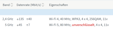

..erst einmal alles unauffällig.. 5Ghz zu 7590 als WLAN-Client mit OS8.20 schwächelt ein wenig bei 40m Luftlinie , kanal 104 und WiFi 7 .. ich denke die brauchen beide einen "Kaltstart" ..und dann huschelt sich das schon ein.
EDIT :
..trotz eigestelltem kanal 104 funkt die box auf 36 ( schwächere sendeleistung ) .. und will ums verrecken kanal 104 nicht nehmen..
..5Ghz unverschüsselt.. na mal schauen..
