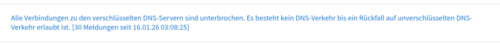

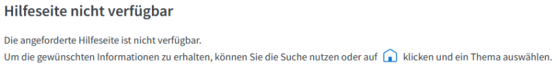

Das der DNS (DoT) eine Meldung "raushaut" wenn kein DoT möglich ist und man (gewollt / bewusst) die Haken für Rückfall etc. weggelassen hat ist ja grds. OK.
Das AVM hier die Notwendigkeit sieht bei folgender Meldung eine verlinkte Hilfeseite zu schalten - auch geschenkt
Aber das AVM dann den User "dumm im Regen stehen lässt..." - eher uncool
Fast könnte man es für einen "Clickbait" halten ;)
