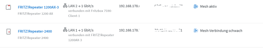

Heute morgen habe ich dann die Meldung " Mesh-Verbindung Schwach" bekommen und kurz danach brach die Verbindung ab und der "2400" blinkte Rot.
Habe jetzt den "FRITZ!Repeater 1200 AX-1" dort eingesteckt, der läuft ohne Probleme aber dafür leider nicht Leistungstark genug. Bekomme damit immer von einen Shelly die Meldung "Swaches WLAN" was ich mit der "2400" nicht bekomme. Schade schade.

Hat sich erledigt, alles wieder so wie es sein sollte.
