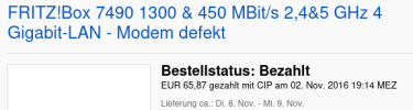

Iirc hat es nur etwas gedauert, bis die geänderte HW-ID in sämtliche, noch unterstützen FBs bzw.deren Firmware, implementiert wurde. Neben des Wegfalls des Cardslots hatte ich bzgl. Empfang+Stabilität nicht wirklich Unterschiede erkannt. Aufgrund der identischen Bauform gibt es bzgl. Antennengeometrie imho wenig Verbesserungspotential. Ich hatte unter Windows10 nur stets eine ältere 1und1-Antenne-Version verwandt, weshalb mir Unterschiede diesbzgl. garnicht aufgefallen sind. Seit 12/23 wergelt mein w1209 auf den Kanaren im Roaming mit einer Kaufland-SIM an einer 7490 (seit 2016 7490-DSL-defekt.png mit defektem Modem erworben) problemlos, wobei die Drosselung nach Erreichen des gebuchten Volumens im EU-Roaming wohl nicht greift. :D
Ob der w1208, w1208n oder w1209 unterschiedliche Stromaufnahmen wegen unterschiedlichen SOCs haben, hatte ich mangels mitgenommenen USB-Prüfgerät auf den Kanaren vergessen zu Prüfen.
