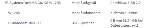

Eigentlich sollte der W1208 als "verbunden" angezeigt werden, zumindest wenn die Telefonie eingerichtet ist.
Und hast du die SD-Karte wirklich randvoll geschrieben?
0 B frei klingt komisch.
Dann hast du aber wahrscheinlich nicht "Telefonie über Mobilfunk" aktiv?!
GSM -Telefonie funktioniert.
Sobald die Internetverbindung über LTE-Stick aktiv ist, wird das Modem als "verbunden" angezeigt
Reaktionen: Micha0815

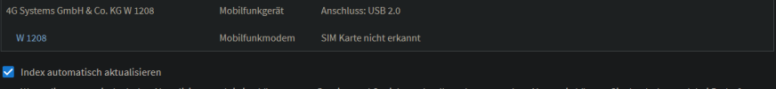

@Alex_P vielen Dank für Deine Posts, ich fand das sehr spannend dass bei Dir die SD-Karte funktioniert und habe ein paart Tests gemacht und dabei etwas interessantes herausgefunden:
Es liegt nicht am Modell oder der Firmware des LTE-Sticks und auch nicht am Dateisystem.
Ich hatte versucht einen W1208 und einen W1208n an meiner Fritzbox 6660 anzuschließen - ohne Erfolg. Ich hatte es sowohl mit dem von Dir genannten ext2 als auch mit fat probiert.
Dann fiel mir Deine Signatur auf und ich habe gesehen dass Du eine Fritzbox 6490 verwendest, also habe ich die Sticks mal an meine alte 6490 angeschlossen.
Und siehe da: Die microsd-Karten werden sowohl am W1208 und auch am W1208n - egal ob mit ext2 oder fat - von der alten Fritzbox 6490 anstandslos erkannt.
Ich schließe daraus, dass AVM auf den neueren Fritzbox-Modellen bzw. neuerem Fritz!OS die SD-Karten für den W1208 und den W1208n nicht mehr unterstützt.
