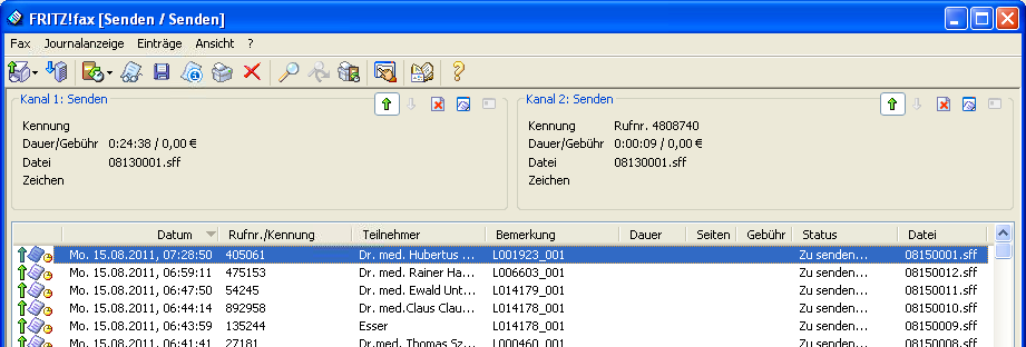

So gestern war wieder stundenlanges Drama, eine Serienfax (Urlaubshinweis an Kollegen) "hing" bei jedem zweiten Fax. Beide Kanäle zeigten in Fritz!Fax-Journal oben Links (Kanal 1) und oben rechts (Kanal 2) zunächst eine Tel-Nr an, die gewählt wurde bzw gewählt werden sollte, nach 1-2 Sekunden lief die Uhrzeit, statt dem laufenden grünen Balken verschwand dann die TEl-Nr und die Zeit zählte "ewig" hoch. Dieser Kanal konnt nur durch das rote Kreuz (=Abbbruch des Fax) wieder aktiviert werden.
http://aiai.de/foren/fritzfax_kanal1_haengt.png
Kanal 1 hängt schon seit 23 Minuten.
Beim Wiederholen der dann abgebrochenen Fax'e gingen einige durch, aber eher unwahrscheinlich. Das Serienfax bestand aus einen Text in zwei kurzen Sätzen "Urlaubsvertretung ...." mit ganz primitivem Briefkopf, eingerückt mit Tabulatoren, keine Bilder / Grafiken oder so. Die sonstigen Briefe in der Warteschlange, ca 20 Stück, alle mit dem gleichen Briefkopf, gingen nach und nach durch, nur wenn eines dieser Serienfaxe an die Reihe kam, "hing" der jeweilige Kanal mit einer Wahrscheinlichkeit von 50%.
Überhaupt wurde das Sendeverhalten immer schlechter, die letzten 15 Faxe der Serie wollten gar nicht mehr durch, es half kein wiederholen. Geholfen hat dann teilweise ein reboot der Fritz!Box mit dem html-Menü: System -> zurücksetzten -> Neustart. Dann gingen wieder ein paar Faxe durch. Heute morgen um 6 Uhr früh - ISDN über Nacht "erholt" - und es gingen alle Faxe durch, nachdem wieder ein "Neustart" gemacht wurde. Ein Strom-Aus-Ein hilft übringens nicht.
Wie gesagt: die Fritz!Fax funktioniert bei Versand einzelner Faxe recht gut und hängt nur alle 2 Wochen mal. Serienfaxe "mag" es gar nicht, auch wenn diese weniger Inhalte enthalten als die sonstigen Faxe.
An Rande sei bemerkt, dass die FB an einem ISDN-Y-Verteiler hängt. Der Y-Verteiler ist nicht direkt am NTBA angeschlossen, sondern ca. 10 Meter später. Telefon funktioniert störungsfrei, auch das ISDN mit dem zweiten Gerät an dem Y-Verteiler, einem Linux-PC mit FritzPCI-Karte.
