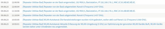

Screenshot 2023-08-09 160133.jpg so richtig hat AVM den Dreh aber noch nicht raus
gibt es jetzt auch 'ne Art Radar für das 2.4HGZ-Band oder warum wird das sporadisch ab-/angemeldet
Das kommt wohl von der "Autokanaleinstellung"... Setze mal die Kanäle in beiden Bändern fest, dann sollte es solche Anzeigen nicht mehr geben.
Hatte dieselben Einträge bei einem meiner Tests https://www.ip-phone-forum.de/threads/diskussion-einstellungsübernahme-und-autokanal-sinnvoll.315753/post-2521124
Seitdem ich wieder auf fixe Kanäle umgeswitcht habe, ist Ruhe in meinem Netz eingekehrt - Bis auf die Ausnahme, mit dem 2400er, wobei hier mehrere Faktoren für mein Problem verantwortlich waren. Aber auch dieser hat sich seit Samstag eingelebt und verhält sich vorbildlich.
Screenshot 2023-08-10 161718.jpg ich habe ja bereits schon feste Kanäle vergeben, deswegen wundert es mich ja
Wenn der R2400 auf K36 festgenagelt wird, belegt er mit 160 MHz Bandbreite die komplette untere Bandhälfte von 5 GHz. Damit ist leider auch der Bereich von K52..K64 eingeschlossen, der durch Primärnutzer ebenfalls genutzt werden kann. Daher findet eine DFS-Aktion des Repeaters statt, die ganz aktuell auch von Gordon erklärt wird:
Fast hätte ich es vergessen: der R2400 signalisiert die 160 MHz genauso falsch wie die 7590 mit aktueller Firmware (7.56)[capability-Fehler]
