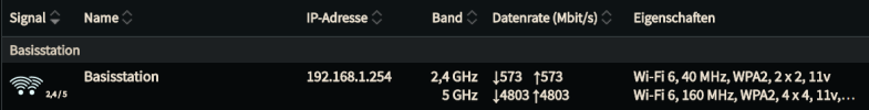

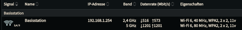

Als nächstes sind mir die absolut unerklärlichen Zahlenbeschriftungen in den neuen Firmwares aufgefallen, daher heute noch einmal die (nahezu) richtigen Beschriftungen der Firmware 7.41:
Im Repeater werden während der 10-Minuten Zw-DFS-Phase 1201Mbit/s an 2*2 Antennen angezeigt - das ist vollkommen richtig!! Erst nach Ablauf der 10 Minuten springt die Anzeige auf:
Und der Wert 4803 (AVM Berechnung:confused:) ist auch richtig, den es erfolgt ja 2 Mal eine Verdopplung der erreichbaren Bitrate:
  1. Von 2*2 auf 4*4, da andere Bandhälfte des 3000ax genutzt wird (auch andere MAC)
  2. von 80 MHz im unteren Bereich 5 GHz-I auf 160 MHz in oberen Bereich 5 GHz-II
Ich frage mich wirklich, warum man eine Firmware so kaputtschreibt und die bereits richtig errechneten Werte einfach über den Haufen schmeißt und >>Mist<< anzeigt.
