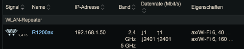

Um den Begiff des Smart-Repeatings noch einmal aufzugreifen (war vorhin Thema beim R1750E, der hier nicht hergehört):
  • Smart-Repeating ist eine alternatives, adaptives Crossband-Repeating
  • beim 1200ax hat man leider keine Wahlmöglichkeit zur Bestimmung des optimalen Datenstroms statt Smart-Repeating, bei anderen Repeatern ist dies jedoch möglich:1715257296125.jpeg
  • verbinde ich den 1200ax (7.57 Firmware) mit meiner Kabelbox per WLan-Brücke dann baut dieser den Backhaul zur Box primär mit dem 5 GHz-Band auf (hier 2402 Mbit/s Brutto) - zu erkennen an der niedrigen Rate der 2,4 GHz
  • verbinde ich den PC mit dem R1200ax im 2,4 GHz-Band und starte einen Speedtest, so erreiche ich um die 370 Mbit/s Netto 1715258032761.png
  • schon hier sollte auffallen, dass bei den 574 Mbit/s Brutto vom Repeater zum Client die Zahl 370 Mbit/s Netto niemals eine halbierte Rate sein kann (wovon bei dieser Art des Zweibandrepeaters jedoch immer auszugehen ist wegen seiner Arbeitsweise)
  • außerdem fällt ins Auge, dass der 2,4 GHz-Zweig des R1200ax zum Master dauerhaft auf 1 Mbit/s steht, auch während des Speedtests (eingesehen im Master)
  • die logische Folge kann also nur sein, dass die Daten über den 5 GHz-Zweig des Repeaters geholt, jedoch über desssen 2,4 GHz-Zweig wieder abgestrahlt werden
  • die erzielbare Datengeschwindigkeit beim Speedtest liegt bei mir sogar leicht über der Rate des Masters, wenn ich mit diesem über 2,4 GHz verbunden bin - spricht auch gegen Repeaterhalbierung
Resümee: das Smart-Repeating stellt einen weiteren Weg neben dem Crossband-Repeating dar, dem 2,4 GHz-Band eine Geschwindigkeitserhöhung angedeihen zu lassen, ohne dabei die starre Kopplung über einen Bandwechsel zu nutzen. Beim bisherigen Crossband würde die Nutzung des 5 GHz-Zweiges automatisch die Datenbeschaffung über 2,4 GHz beinhalten, was in den meisten mir bekannte Fällen eher kontraproduktiv ist, nicht zuletzt auch wegen spürbarer Beeinflussung durch Gleich- oder Nachbarkanalstörer.
Mithin vermittelt Smart-Repeating den aus meiner Sicht meist optimalen Fall der Datenverteilung; ich vermute sehr stark, dass der 2,4 GHz-Backhaul zum Master nur unter extremsten Belastungen zustandekommen kann, wenn nämlich die Clientseite den 5 GHz-Zweig dauerhaft in die Sättigung treibt, so dass auch eine geringere, aber immerhin zusätzliche Anbindung von 2,4 GHz an den Master stattfindet; diesen Fall konnte ich bei mir jedenfalls noch nie beobachten.
Gruß, Jürgen

Hallo Jürgen,
In meinen Augen ist das beworbene Smart Repeating nichts anderes als das "alte" Frequenzbänder flexibel nutzen", was in der alten FW immer voreingestellt war.
Ich weiß, dass es AVM gerne anders verkündet - und das nicht einmal offiziell - aber in meinen Augen ist es einfach das alte Ding neu verpackt und aktuell beworben...
Im Übrigen konnte man auch beim 1200 AX die Wahl zwischen flexibel, cross und Bänder beibehalten auswählen. Diese Option ist in den Release FW <7.50 noch zu finden und die Auswahlmöglichkeit wurde uns ab der 7.50 abgenommen- wie übrigens bei allen anderen Repeatern auch.
Bei mir Zuhause läuft ein 1200 AX an einer 6660 Clientbox und auf der Hofstelle ein weiterer an einem 3000 AX. Diese sind beide auch mit angezeigter Datenrate im 2,4 Ghz Band verbunden. Die Repeater und die Basis haben jeweils die aktuelle FW drauf.
Das spielt aber auch keinerlei Rolle, da beide Bänder von der Datendurchsatzrate NICHT kombiniert, sondern einzeln gehändelt werden.
Steht das 2,4 Ghz Band auf Verbunden bzw. 1/1 Mbit/s soll lt. der Theorie von AVM dieses bei Bedarf zugeschaltet werden, zumindest hatte das Gordon mal in einem Video erwähnt. In einem Praxistest von mir - war allerdings noch die alte FW - konnte ich das nicht nachstellen, bzw. blieb das 2,4 Ghz Band statisch auf 1/1.
Dabei hatte ich 8 Clients im 5 Ghz und 7 Clients im 2,4 Ghz Band aktiv mit dem 1200 AX verbunden. Zusätzlich waren noch zwei Kameras über einen Switch angebunden. Auch nach mehreren Minuten "penetrieren" durch Speedtests, Videos und andere Anwendungen lief die Kommunikation zwischen Repeater und Basis ausschließlich über das 5 Ghz Band.
Anschließend hatte ich die Kanäle fest vergeben und die Einstellungsübernahme deaktiviert, sodass auch die Verbindung im 2,4 Ghz Band zwischen Repeater und Basis angezeigt wurde, und denselben und weitere Tests erneut durchgeführt. Die Clients wurden dadurch nicht schneller :)
Wie bereits geschrieben macht es keinerlei Unterschied, es sieht einfach nur schöner in der Übersicht aus, wenn dort eine höhere Datenrate zu sehen ist....
