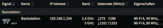

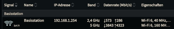

Die Messungen erfolgten mit meinem Samsung S21 ultra an den jeweiligen AP´s...
1. Messung an meiner Masterbox 6690 (Gateway) mit Gigabitanschluss von VKD.
2. Messung erfolgte an der Clientbox 6660, die über LAN Kabel und dem 2,5 Gbit/s Anschluss mit der 6690 verbunden ist.
3. Messung erfolgte an einem 1200 AX, der an der Garage platziert und mit der 6660 verbunden ist.
4. Messung erfolgte erneut am 1200 AX, allerdings wurde dieser ca 1,5 mtr. neben der 6660 platziert...
Bei einer angezeigten Bruttorate im 5 Ghz Band von 2,3 Gbit/s und einer Halbierung der Datenrate sollten Brutto noch knappe 1,2 Gbit/s übrig bleiben.

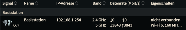

Nach den Tests ist mir noch ein Fehler aufgefallen, einen ähnlichen hatte ich in der Laborphase geschätzt 50x an AVM gemeldet. Aber ja, die eliminieren einen Fehler und bauen dafür einen anderen ein :-)
Die Einstellungsübernahme ist an meinem Repeater deaktiviert.
Schaltet man an der Basis - in meinem Fall der 6660 - das 2,4 Ghz Band ab, strahlt auch der 1200 AX keine 2,4 Ghz Frequenz mehr zu den Clients aus.
Die Backhaulverbindung zu Basis besteht weiterhin im 5 Ghz Band, somit sollte die Kommunikation zu den Clients auch noch im 2,4 Ghz Band funktionieren, tut es aber nicht.

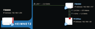

Wie dem auch sei, morgen..heute werde ich noch eine 4060 zwischen 6690 und 1200ax setzen und dann sehen wir weiter. Sollte sich der 5 GHz-Ausmeshfehler zum 3. Mal bestätigen, dann ist und bleibt das bei mir so. Bei dir muss ein etwas anderes Szenario vorliegen, was ich in der Version der 6660 vermute. Meine 4060 wird dabei helfen, die Vermutung zu bestätigen, weil auch sie eine neuere Firmware drauf hat. Morgen sind wir etwas schlauer...
Gute Nacht, Jürgen
Edit 01.24 Uhr
Roland, du liegst wohl richtig; hier mein Aufbau:
Hier kommt noch der besondere Fall dazu, dass ich 2 Bandhälften zu- bzw. abschalten kann; und wie bereits prognostiziert bleibt der 1200ax auch dann im Mesh, wenn man in welcher Reihefolge auch immer die beiden 5 GHz-Bereiche abschaltet. Die Sache mit der Version 7.31 scheint sich wirklich auf ältere Firmwareversionen im Meshmaster zu beziehen - genau daher findet man die beiden Versionen, 7.31 und 7.57 im Downloadordner. Ist meine hochwahrscheinliche Vermutung - den anderen Weg gehe ich nicht!

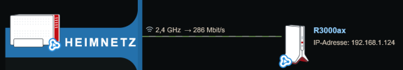

Moin,
der Reihe nach: R6000 habe ich nicht (wegen nur 80 MHz), den 3000ax sehr wohl. Letzterer hat bei mir die Firmware 7.41, an der ich bisher wenig auszusetzen hatte; heute muss ich aber Folgendes feststellen:
  • kein Dialog, der irgendwie den Repeating-Mode einstellen ließe
  • speise ich exklusiv 2,4 GHz ein, dann kann ich am 3000ax über den 5 GHz-Zweig echte 425 Mbit/s rausholen (von 574 Mbit/s Brutto auf 2,4 GHz) - das ist Crossband-Repeating
  • speise ich jedoch exklusiv 5 GHz ein, dann ist der 2,4 GHz-Ausgang tot. Das ist nicht cross, und schon gar nicht smart :mad:
  • was aber auffällt, der 3000ax muss natürlich seine MAC im Laufe der ersten 10 Minuten auf 5 GHz wechseln, falls man wie ich die 5 GHz im Master ausgeschaltet hatte und wieder einschaltet; Grund: der Master springt ja im Rahmen von Zw-DFS von der unteren (K36) auf die obere Hälfte (K100); der R3000ax macht genau das Gegenteil: zuerst strahlt er oben ab (K100), erst nach der vergangenen Zw-DFS-Zeit ist K36 (bzw. hier K64) der jetzt 160 MHz breite 5 GHz-Ausgang. Kann man sehr schön in Homedale sehen:

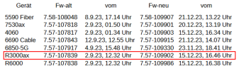

Die 7.41 enthält aber noch die Sicherheitslücke, welche im September 2023 beim 3000 AX jeweils mit Ver. 7.42 und Ver. 7.57 gepatcht worden ist.
Hat die aktuelle FRITZ.Repeater_3000_AX-07.57-112912-Inhaus aus diese Woche da auch keine Verbesserung gebracht?
