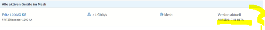

Mit dem Release gab es keinerlei Probleme mehr mit der offiziellen FW auf der Masterbox. Weder bei mir Zuhause noch auf der Hofstelle kam es zu dem besagten "Schluckauf".. Naja, bis heute. Da kam ich auf die Idee, auf der 7590 AX Masterbox der Hofstelle die aktuelle Laborversion zu installieren.
Anscheinend hat AVM hier etwas falsch gemacht... Schluckauf ist wieder da - https://www.ip-phone-forum.de/threads/fritz-box-7590-ax-labor-7-90-sammelthema.318762/post-2555562
