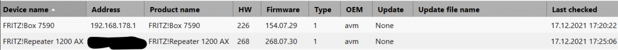

Spannend welche Firmware bei Juis gefunden wird abhängig woher man kommt.
7.27-90387-Inhaus mit (1)-Release findet 7.29-Release OK
7.29-Release mit (1)-Release findet 7.27-90387-Inhaus NOK: geht wieder zurück obwohl älter und Inhaus!!!
Verwende avm oder avme, DE oder AT, 49 oder 43, ohne (aber auch versehentlich mit Annex_A gleich)
Bei mir nicht (avm, germany, no annex), device properties siehe unten.
Du musst ein Build der Version angeben (oder per Querry vom Repeater auslesen), sonst findet er Mist. :rolleyes:
Bilder als Vorschaubilder eingebunden gemäß Boardregeln by stoney
Eine Release hat keine Build eingetragen, also immer 0, außerdem hast du Type 1000 eingetragen und ich Release 1 (!!!) wo er dann die alte Inhaus findet.
Ein Release hat sehr wohl ein Build eingetragen, wenn du es per querry ausliest! Ich habe das Build dort nicht eingetragen. Probier es aus ;)
In der Übersicht steht zB auch meine 7590 ohne Build, wenn ich auf die properties gehe steht es aber drin (weil ausgelesen per querry).
Und wenn ich Type 1 eintrage findet er nichts neues (bzw. jetzt seit 10 Miuten die 07.30, die GERADE EBEN, während des Tippens dieser Zeilen freigegeben wurde o_O ).
EDIT: Nach dem Update auf 07.30 sieht es so aus bei einer Suche:
Ohne eine zu haben geht bekanntlich auch kein Query!
Jedoch hab ich in der Vergangenheit bei meinen Boxen wenn er eine neue findet immer "Übernehmen" gedrückt und dann ist bei Releases eben die Build auf 0.
Dennoch hat Juis dann immer das "richtige" gefunden und nicht eine Inhaus wenn wenn ich 1 Release angebe!
Noch spannender:
Ausgehend von 7.29.0-Release findet er nichts mit 1-Release.
Jedoch mit 7.29-93509-Inhaus findet er mit 1-Release die 7.30-Release, ziemlich konfus das ganze, glaub da haben sie was vergurkt.
Seis drum, weiter gehts dann wohl mit 7.30: http://download.avm.de/fritzwlan/fr...d/fritz.os/FRITZ.Repeater_1200_AX-07.30.image
Die Fritzboxen senden bei einer Anfrage an den JUIS imo immer eine Buildnummer (!=0) mit, auch bei den Release-Versionen. Was die juis-Tools machen ist u.U. keine reguläre JUIS-Abfrage wie es eine Fritzbox selbst macht und dann kommt u.U. eben "Mist" raus wenn man da "pfuscht". Kann ja AVM egal sein, ist keine Anfrage von einer echten Fritzbox.
