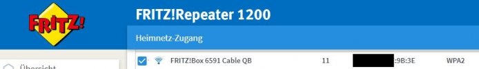

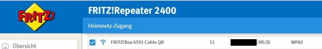

aber das Kuriose ist, dass es nur der 1200AX ist, der diesen Fehler meldet
habe mal testshalber 2 andere Repeater (1200er & 2400'er) im selben Raum parallel dazu laufen- nix. Diese beiden laufen tadellos, nur der AX-Repeater bringt diesen Fehler
