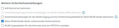

Klingt abenteuerlich...ich habs richtig gemacht, mit einer 7690er als Meshmaster und je einem 1200AX und 3000AX. Läuft mit den jeweils letzten Stable / Inhouse völlig problemlos, sogar im Wifi7-Modus. Funkkanäle etc.:
@Pirelli1 Nein, das übernimmt die 7690 via Einstellungsübernahme.
Da kann man einiges falsch konfigurieren...
