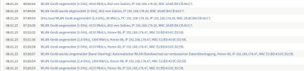

Aber ist doch alles ok! Wenn du der Meinung bist, dass sich dein 2400er mit 4x4 und 160 Mhz verbindet und das mit 1733 Mhz ist das gut, freu dich doch einfach, dass bei dir alles funktioniert.
Ich freue mich auch immer, wie AVM die Fehler anderer Hersteller aufdeckt.
Z. Bsp. beim Samsung A52 meiner Frau oder dem Honor x8 meines Sohnes, die eigentlich nur 1x1mit 80 Mhz und 433 Mbit/s unter ac können.
Sogar im 2,4 Ghz Band schafft das x8 1000 Mbit/s!
Ich glaube, AVM kann doch zaubern :rolleyes: :D
