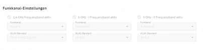

3000:
Beide 5 GHz Frequenzbänder bleiben jetzt aktiv:

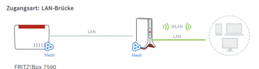

Hallo, danke für die Rückmeldungen und Tipps.
Ich hatte mich in meinem Post evtl. etwas falsch ausgedrückt, was den 2400er angeht. An sich ist ja das holen und revovern des Repeaters zu bewerkstelligen.
Dazu muss ich nur im 2ten Stock auf einen Stuhl steigen, um an den Repeater zu kommen. Das Recovern selbst und auch die Einstellungen sind kein Problem, das Einmeshen mache ich dann direkt an der FB und dann wieder auf den Stuhl im 2ten Stock (Balkon).
Das weitaus größere Problem sind die SmartHome Geräte, die an den Repeatern angemeldet sind, die per WLAN an dem 2400er angebunden sind (1x 1750e, 2x 600er).
Diese erkennen, dass aktuell keine Internetverbindung besteht, und verbinden sich mit der FritzBox oder dem 1750e im Stall - zumindest diese Clients, wo eine "theoretische" Verbindung möglich ist. Das Problem dabei ist, dass diese wegen fehlendem 11k und 11v dort kleben bleiben, auch nachdem der 2400er wieder eingebunden wurde und die per WLAN adaptierten Repeater wieder funktionierten.
Ab da geht die Arbeit dann erst wirklich los... Z.Bsp. wird die Funksteckdose für die Fischotterabwehr (nur ein Beispiel) mit der FB als verbunden in der MeshÜbersicht angezeigt, allerdings ohne Datenrate. Schaut man sich die Daten unter dem Netzwerk an, wird hier eine Rate von 1/1 offenbart und der Client ist aber nicht erreichbar und lässt sich somit nicht schalten. Wobei die Funksteckdosen das kleinste Problem sind, durch ein paar mal ab- und wieder anstecken, verbinden sie sich mit dem für sie am stärksten Repeater.
Schlimmer sind hier die SH-Lichtschalter oder Funkmodule, die fest verbaut sind, da kann ich nicht einfach mal den Stecker ziehen :)
Die bleiben ohne manuellen Eingriff mit schlechter RSSI an dem "falschen" AP oder Repeater kleben. Da muss ich dann jedes Mal das SH Gerät mit von SmartLife abmelden, neu hinzufügen und dabei hoffen, dass er sich mit dem richtigen AP bzw. Repeater verbindet - teilweise bis zu 5x (warum auch immer).
Das Problem habe ich immer, wenn ein Update einer AVM Komponente erfolgt oder aus irgendwelchen Gründen ein Client so lange penetriert wird, bis er sich mit einem anderen Repeater oder AP verbindet. Zum Glück ist das seit der 7.39-Labor für die 7590 ax nicht mehr der Fall.
