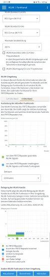

Die bleiben ohne manuellen Eingriff mit schlechter RSSI an dem "falschen" AP oder Repeater kleben. Da muss ich dann jedes Mal das SH Gerät mit von SmartLife abmelden, neu hinzufügen und dabei hoffen, dass er sich mit dem richtigen AP bzw. Repeater verbindet - teilweise bis zu 5x (warum auch immer).
Hast schon versucht die WLAN Sendeleistung am Repeater auf dem sie kleben auf 6% zu reduzieren um sie zu animieren.
Nö, auf die Idee bin ich noch nicht gekommen, danke für den Tipp. Werde es beim nächsten Problemfall mal ausprobieren und berichten.
Allerdings habe ich das bei meiner 7530 ax schon mal ausprobiert, war ein Versuch die imaginäre Radarerkennung zu umgehen, hatte leider nichts gebracht und die Anbindung an den 1200 ax Repeater ist gleich geblieben.
Anders gesagt, auch wenn 100% Sendeleistung eingestellt ist, liegt die tatsächliche Sendeleistung meistens unter 20%, zumindest zeigt das die Funkauslastung in der GUI an.

Die besagten SmartHome Geräte sind keine Shelly´s, sondern die "günstigere" Variante die mit SmartLife, Gosund oder der Tuya App gesteuert werden. Diese können lediglich 2,4 Ghz und haben kein 11k oder 11v, somit aus dem Mesh von AVM ausgeschlossen.
Seitdem ich die Laborversion 7.39-xxxx auf meiner 7590 ax habe, gibt es keine Probleme mehr, und die Clients bleiben mit dem stärksten AP verbunden.
Probleme gibt es nur, wenn ein Repeater - hauptsächlich der 2400er - wegen eines Updates, Test usw. neu startet, dann muss ich neu einsortieren.
Deshalb möchte ich nicht selbst testen und stelle hier die Frage wegen den 160 Mhz am 2400er.
Ansonsten bin ich mit dem Mesh und der 7.39 auf der 7590 ax sehr zufrieden und mach so gut wie keine Probleme. Auf den Repeatern läuft das release 7.29 und funktioniert. Deshalb möchte ich auch ungern die Netze trennen und auf das Mesh verzichten. Wenn ich mich richtig erinnere, fallen mit dem deaktivierten Mesh auch die Übersicht in der GUI weg, was Anbindung und Datenrate betrifft. Kann aber seit der 7.39 auch anders sein?!?
