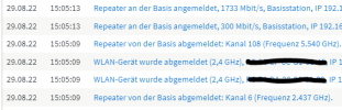

Nö, bei mir nicht, lt. Anzeige :
Und nachdem @Exodus88 schon einiges dargelegt hat, was die Anzeige betrifft, trau ich dieser nicht mehr so ganz
die 160MHz-Geschichte ist nun erledigt
Was hat sich damit erledigt? Kannst du das ein wenig detaillierter ausführen?
Dein Screenshot zeigt die Anbindung eines Gerätes an eine Fritzbox...
Mit dem Vorwissen, dass so eine Diskussion "normalerweise" um einen 2400er geht, würde ich sagen, dass es sich um die Anbindung des Repeaters an die Box darstellt. Aber um welche Box oder FW es sich handelt, weiß ich oder andere leider nicht.
Sollte es sich um eine 7590 mit FW 7.39 handeln, wäre auch nichts anders zu erwarten, da auch die 7590 mit der Labor/inhaus FW auf 80 Mhz kastriert wurde und die Anbindung des Repeaters dann nur mit 4x4 und 80 Mhz erfolgt, um die 1733 Mbit/s zu erreichen.
Aber ehrlich gesagt, ging es darum nie wirklich. Wichtiger wäre eine Anbindung eines Clients an den Repeater, wie dieser behandelt wird.
Wenn die Basis, an die der Repeater per WLAN-Bridge angemeldet ist (Fritzbox oder anderer Repeater) "nur" 80 Mhz kann, unterstützt der Repeater auch nur 80 Mhz. Die meisten Clients - nicht die AVM Komponenten - können nur 2x2 und erreichen damit eine max. brutto Durchsatzrate von 866 Mbit/s bei 80 Mhz. Mit 160 Mhz 1733 Mbit/s unter ac.
