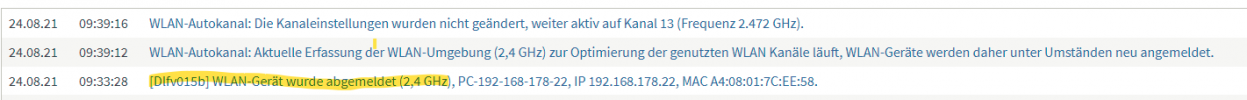

kaum abgeschickt, ist der 600er wieder raus aus dem mesh und nicht erreichbar:
das steht im log:
hab das mal abgeschaltet:
und er ist sofort wieder im mesh und erreichbar, sonst ging das nur über einen Reset des 600 und kompletter Neueinrichtung.. mal sehen, ob das ein workaround ist
Nebeneffekt: 600er nur noch mit 109mbit..ob das vorher ne falsche Anzeige war?...

also:
sobalt "verbesserung der Datenrate..." aktiv ist, habe ich das Problem reproduzierbar
hab ich alles auf Auto stehen, dann ist ( zumindest lt Anzeige ) diese auch Aktiv, aber auch Kanal 13/14 deaktiviert sowie Koexistenz 2.4 aktiv aber da ist das Problem dann auch nicht

ja, hatte ich auch getestet jetzt aber wpa2+3..interessantewese hat das Rumspielen mit den wlan Einstellung bis jetzt den Effekt, das es geht (auch mit den Haken bei Mesh s.o. )
sonst war immer nach 10-15min schluss
hier ist eben das Problem beim 600'er (aber auch bei allen anderen Fritz-Repeatern), dass dieser bei einem Neustart automatisch immer auf WPA2+3 wechselt, egal was in der Fritzbox und/oder Repeater vorher fest eingestellt war. Dann verbindet er sich kurz, fliegt dann aber unmittelbar danach aus dem System.
Nun muss man in die Repeatereinstellungen unter Heimnetz wieder WPA2 aktivieren und speichern, erst dann funktioniert es wieder.
Dieser Fehler ist schon seit Monaten AVM bekannt, aber eine dauerhafte Lösung gibt es leider noch immer nicht...
