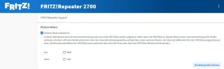

Screenshot 2026-10-14 185907.jpg Bei einer Fritzbox kann ich das noch verstehen, aber bei einem Repeater mit nur einem Lan versteh ich das nicht o_O
Screenshot 2026-10-14 190248.jpg und dieser Schmarrn würde ich auch gern mal erläutert bekommen, wie dies beim Repeater mit nur einem Lan funktionieren soll o_O
Du verstehst vieles nicht!
Reaktionen: florianhoffmann
Genauso wie mit mehreren Ports.
Clients müssen nicht über LAN angebunden sein, WLAN geht genauso.
Auch die WAN-Anbindung kann sowohl über LAN als auch WLAN realisisert werden.
Somit macht es schon Sinn, auch den einzigen Ethernet-Port alternativ als LAN oder WAN zu nutzen bzw. konfiguriert zu lassen.
Screenshot 2026-10-14 201946.jpgdas funktioniert ja nicht, man muss beide auswählen
