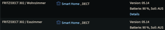

Hat leider nicht geklappt; abgesehen davon, dass alle DECT-SmartHome-Geräte abgemeldet waren, hat das Update auf 5.14 für den DECT302 nicht geklappt. Habe beide obigen Wege beschritten.
Was genau machst Du denn?
Hast Du die update-Datei passend umbenannt und auch an die richtige Stelle auf dem Stick an der Box gepackt?
Diesen Vorgang habe ich schon tausend Mal gemacht, an der Benennung liegt es nicht (dect-06.11-avm-de-049.image) im Root Verzeichnis des USB-Sticks!
Es funktioniert ja auch immer nach einem Neustart der Box (erst dann wird eine neue automatische Prüfung auf Updates durchgeführt)!
Wenn man inmitten des Betriebs die Update Datei auf den Stick legt, wird weiterhin "Version aktuell" angezeigt, bis der obligatorische Neustart folgt.
War bei mir schon immer so. Verhalten sich ggf. Cable Boxen zu DSL Boxen unterschiedlich? -ich habe eine Cable Box!
Habe ich nochmals probiert, funktioniert jedoch nur, wenn ich die Weboberfläche normal starte und eine zweite Session öffne und dann diesen Link eingebe (erst dann kommt im zweiten Fenster eine andere Ansicht. Hier kommt dann die Auflistung der Smart Home Geräte mit zwei neuen Buttons (Start ULE Subscription und Aktualisieren), jedoch passiert bei beiden auch nicht viel mehr!
"DECT aus, etwas warten, dann wieder ein" funktionierte zumindest bei mir immer, sprich löste bei mir bis jetzt immer eine neue Prüfung auf DECT-Updates aus, gerade wie ein Neustart
Reaktionen: Rainbird-1
Gerade probiert.
Es dauert natürlich eine gefühlte Ewigkeit, bis sich nun alle Geräte wieder anmelden.
Das erste Gerät (302er) hat sich angemeldet und bringt nun den Update Button. Leider ist das für mich nur eine "Zwischenlösung" und frage mich ernsthaft, warum AVM den Button "Ihre anderen FRITZ!-Produkte: Auf Updates prüfen" einfügt, wenn dieser ohne Funktion ist!? -genau dieser müsste eine Abfrage erzwingen.

Ohne Box-Neustart habe ich seit eben die Version 5.14 auf beiden Thermostaten DECT302
