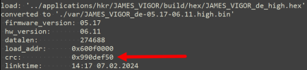

  • glaubst du ernsthaft, dass durch Verschieben der Datei in ein anderes Verzeichnis auch die Datei selbst verändert wird? Ich habe keinen Hinweis auf Labor o.ä. in der Fw gefunden, lediglich ein CRC, das bei Ändern der Fw natürlich auch verändert werden müsste, siehe Ausschnitt der 5.17:
