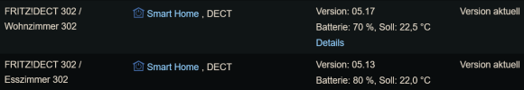

So, heute habe ich die gestern erschienene Version 5.17 für den DECT302 in Nutzung, möchte trotzdem noch die eine oder andere Variation im Vorgehen erwähnen:
  • einer von zwei DECT302 liegt unadaptiert neben der Heizung, ist aber im Master (6690) angemeldet; der zweite DECT302 werkelt mit 5.13 an einer anderen Heizung
  • im ersten Schritt habe ich der runtergeladenen Firmwaredatei den Namen 'dect-06.11-avm-de-049' gegeben
  • dann habe ich diese umbenannte Datei in das Rootverzeichnis eines eingesteckten USB-Sticks kopiert - ich bevorzuge übrigens NTFS und behaupte, dass nicht zwangsweise FAT32 nötig ist
  • nun habe ich die ULE-Übersicht gestartet mit 'http://fritz.box/?lp=uleoverview'; dort sind alle verbundenen SmartHome-Devices aufgeführt
  • man hat mit 'Pfeil hoch' die Möglichkeit, für jedes Device ein Update anzustoßen - für den einen nicht adaptierten DECT302 betätigte ich den Update-Button
  • ein Wechsel in 'Heimnetz->Mesh' zeigte in der Auflistung der SH-Devices auch sogleich an, dass nur der eine von zwei DECT302 die Updatesequenz begonnen hat
  • kurze Zeit später war das Update fertig und ich habe nach Abnehmen des manuellen Thermostaten den upgedateten DECT302 mit nunmehr Firmware 5.17 an der Heizung adaptiert
  • Nach meiner Intervention wurde hier auch die Heizkurve korrigiert, so dass meine Wunschtemperatur erreicht werden kann (sofern das Thermostat richtig regelt!)
Für mich sind heute also noch zwei Beobachtungen zu machen, die über die 'Verbesserungen' in der Firmware 5.17 eine qualitative Aussage erlauben:
  • wird der Ventilstift hinter dem aufgeschraubten DECT302 so weit herausgefahren, dass meine Wunschtemperatur tagsüber erreicht wird? Mit Handthermostat ging dies ja
  • wird abends nach 22.oo Uhr die Heizung wirklich abgeregelt, indem der Ventilstift ganz eingefahren wird? Dies soll ja ein Hauptgrund für die Version 5.17 sein
Weitere Infos dazu werde ich entweder heute am späten Abend oder aber morgen hier einstellen. Dass mein zweiter DECT302 irgendwann auch von 5.13 auf 5.17 upgedatet wird, ist mir wohl klar - nichtsdestotrotz bot sich der Versuch des geräteselektiven Updates an
Gruß, Jürgen
Edit 16.oo Uhr: Außen 8 Grad, innen 22,4 Grad bei gewünschten 22,5 Grad, passt also wunderbar
Edit 08.30 Uhr, Folgetag: in Kurzform: 5.17 funktioniert! Detailliert:

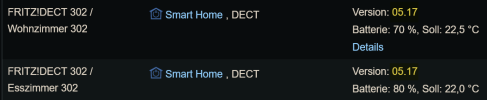

Noch eine Begebenheit möchte ich hier kundtun, die sich möglicherweise doch als wichtig rauskristallisieren könnte, also bisher rein hypothetische Schlüsse daraus!
Es wurde in zurückliegenden Beiträgen mehrfach darüber berichtet, dass der HKT DECT302 bisweilen den Stift des Heizungsventils nicht mehr richtig steuert - ich bin/war ja davon auch betroffen: nachts ging die Heizung nie ganz aus etc..
Mir fällt dazu aber noch sehr genau ein, dass ich den DECT302 jeweils auf die neue Fw 5.14 und dann 5.17 upgedatet habe, indem das umbenannte File in einen angeschlossenen USB-Stick kopiert habe und dann [wichtig] per ULEOverview das Update für das jeweilige Device angestoßen habe.
Klappte alles wunderbar!
Ich wunderte mich dann jedoch, dass mir das GUI der FritzBox nach erfolgreichem Update und einige Stunden später noch das Update erst für den ersten, später auch für den zweiten DECT302 anbot. Leider weiß ich nicht mehr ganz genau, ob ich in einem Fall darauf eingegangen bin, weil die Fw ja bereits auf dem DECT302 drauf war und die Temperaturhistorie bei Update ja gelöscht wird; wahrscheinlich also nicht per GUI upgedatet.
Ergebnis: Handprüfung 2 Stunden nach Abschalten der betroffenen Heizungen ergab in beiden Fällen, dass das Ventil nicht ganz schließt, sie waren also noch warm (um die 32 Grad etwa).
Und jetzt kommt der Zufall ins Spiel: ich hatte wirklich noch 2 originalverpackte DECT302 auf Halde und habe diese dann nacheinander an eine Heizung montiert/adaptiert:
der erste wurde von mir auch per ULEOverview auf 5.17 gebracht (hatte zuvor 5.13) und dann sofort in den Absenkmodus versetzt. Resultat: nach knapp 2 Stunden war die Heizung noch immer warm (33 Grad), das Ventil schloss also nicht ganz! Ihr könnt Euch sicher vorstellen, wie dumm ich aus der Wäsche geschaut habe :). Ok, jetzt aber:
Die beiden Firmwarefiles lagen noch modifiziert auf dem USB-Stick, konnten aber nicht mehr für DECT-Devices als 'gültig' erkannt werden (einfach das '.image' gelöscht).
Ich montierte nun den zweiten ganz neuen DECT302 an dieselbe Heizung, auch dieser hatte Fw 5.13. Diesen ließ ich dann nach Konfiguration im GUI bis 22.oo Uhr mit Komforttemperatur laufen. Um Mitternacht war der Heizkörper auf Raumtemperatur runtergekühlt, was für mich ein eindeutiges Indiz darstellte.
Daraus leite ich folgende Aussagen ab:
  1. ein DECT-Update allein per ULEOverview (http://fritz.box/?lp=uleoverview) reicht nicht aus!
  2. wann immer möglich sollte die Aufforderung zum Update seitens des GUI genutzt werden, da wohl interne Parameter des DECT302 neu initialisiert werden müssen
  3. Mglw. reicht auch das Rücksetzen in Werkseinstellung, um ein vollständiges Funktionieren zu gewährleisten - ich habe dies jedoch selbst noch nicht probiert. Siehe dazu auch Symbolbeschreibung [die ich so gelungen gar nicht finde]

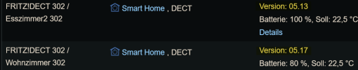

Inzwischen werkeln hier also 2 DECT302, der erste mit 5.17, der zweite mit 5.13. Letzterer unterstützt den mit 5.17 bei der morgendlichen Aufheizphase, schaltet aber am Nachmittag schon ab. Und: schon um 11.30 habe ich die gewünschte Temperatur von 22,5 Grad in Zimmermitte. In beiden Fällen nutze ich den DECT440, um beiden HKT den rechten Weg zu weisen.

"Mglw. reicht auch das Rücksetzen in Werkseinstellung, um ein vollständiges Funktionieren zu gewährleisten"
Ggf. könnte auch ein neu justieren durch erneutes ausführen von "Montage starten" nach dem Update der Firmware reichen.
