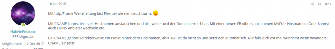

Mit http/Frame Weiterleitung bist Flexibel wie nen Leuchtturm. ;)
Mit CNAME kannst jederzeit Hostnamen austauschen und bist weiter und der Domain erreichbar. Mit einer neuen FB gibt es auch neuen MyFritz Hostnamen. Oder kannst auch DDNS Anbieter wechseln etc.
Bei CNAME gehört korrekterweise ein Punkt hinter dem Hostnamen, aber 1&1 ist da nicht so und setzt den automatisch. Nur falls dich evt mal wunderst wenn woanders CNAME einsetzt.

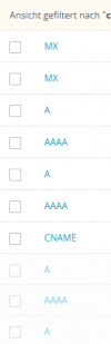

Habe jetzt den NginxProxyManager am Laufen und möchte nun meine IONOS Domains an die xyz.myfritz.net hinleiten!
Die xyz.ddns.net habe ich dort mit CNAME schon hin dirigiert und dann über NPM weiter zur VM - worx!
Wie mach ich das jetzt mit der IONOS DOMAIN xyz.ionos.de genau?
Ich habe da schon viele Einträge:
Was genau muss ich da eingeben?
Reicht der eine Eintrag oder muss sonst noch was?

Richte auch einen CNAME ein. Oder hab ich das Problem nicht verstanden? Die IONOS Domain soll doch auf den gleichen Eintrag zeigen, oder?
@witzker Ja es reicht ein CNAME Eintrag, den Punkt nicht vergessen hinterm MyFritz Hostnamen.

Ja, die IONOS Domain (xyz.ionos.de) soll auf die Fritz!Box Domain (xyz.myfritz.net) geleitet werden
und dann eben weiter mit dem NPM weiter zur VM ( NPM->VM geht dann, sobald die IONOS Domain bei der Fritz!Box ankommt)
Oben ist der CNAME Eintrag als Screenshot.
Passt das so?
Muss dann sonst noch was an der xyz.ionos.de Domain außer CNAME gemacht oder andere Einträge (siehe Screenshot oben) da gelöscht werden?
Im Thread steht, das macht IONOS - Wie nun?
"Bei CNAME gehört korrekterweise ein Punkt hinter dem Hostnamen, aber 1&1 ist da nicht so und setzt den automatisch. Nur falls dich evt mal wunderst wenn woanders CNAME einsetzt."
Was ist Unklar oder nicht zu verstehen?
Habe auf deine Frage mit Bild geantwortet, dort fehlt nur der Punkt am Ende.
