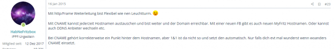

"Bei CNAME gehört korrekterweise ein Punkt hinter dem Hostnamen, aber 1&1 ist da nicht so und setzt den automatisch. Nur falls dich evt mal wunderst wenn woanders CNAME einsetzt."
Wie nun bitte Mit oder Ohne Punkt eintragen?

Rein formal braucht so ein Eintrag einen Punkt am Ende. Wenn man sichergehen will, sollte man ihn einfügen. Einige Webfrontends machen ihn selber dahin, wenn er fehlt, aber darauf sollte man sich nicht verlassen.

Du kannst CNAMEs immer ohne Punkt abspeichern, denn das ist eine gültige Notation. Aber im Zweifel ist das halt falsch. Der Punkt sagt dem System, dass dies das Ende des Eintrags ist. Wenn da kein Punkt ist, dann kann das System das auch als Hostnamen deiner Domain interpretieren. Typische CNAME Einträge von www auf @ oder von ftp auf www arbeiten so. In deinem Fall käme dann xyz.myfritz.net.xyz.ionos.de als Ziel dabei raus. Das ist wohl nicht das, was du willst.
