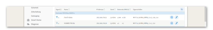

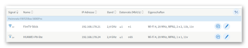

BEi Wlan scheinen die Werte auch zu schwanken - habe das noch nicht so beobachtet.Da das Geräte von anderen Familienmitglieder sind.Meine Schwesetr hatte am Wochenende verzweifelt versucht mit Ihrer Freundin über What´s App zu telefonieren.
  • Ashampoo_Snap_Freitag, 20. Februar 2026_16h32m41s_001_FRITZ!Box 5690 Pro � Mozilla Firefox.png
Erst einmal testweise um zu sehen was es nicht ist oder ist :) EEE ist nicht wirklich notwendig
Bei Wlan habe ich macnche Geräte die nur mit 1Mbit in der Fritte angezeigt wird.
Die ausgehandelte Geschwindigkeit beim WLAN wird nicht über die Hardwarebeschleunigung geregelt. Mit solchen Problemen bist du in diesem Thread falsch
