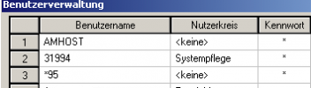

So sieht das bei einer meiner Anlagen aus.
Ja, aber da ist ja auch keine Administration eingetragen! Und bei Systempflege komme ich im Telefon nur bis 37!!!
Im Standard ist der Benutzer *95 dafür vorgesehen, d.h. an einem berechtigten Systemtelefon mit *95 die Systemverwaltung aufrufen und als Benuternamen nochmals *95 eintippen, Kennwort ist normalerweise nicht eingetragen und daher einfach mit OK zu bestätigen. Dann sollte auch beim durchblättern des Hauptmenüs die Punkte Datum und Uhrzeit auftauchen.
Also es war für *95 ein Passwort hinterlegt. Ich habe mal die *95 gelöscht und versucht es neu anzulegen.
1. ich kann gar nicht ein Benutzer mit Nutzerkreis (keine) anlegen ohne Passwort
Das ist alles ein Mist. Ehrlich, wieso kann ich als Entwickler nicht die Uhrzeit ändern oder als Admin? Was für eine selten dämliche Anlage!
Dann einen neuen Nutzer (beliebiger Name bzw. Ziffern) mit Nutzerkreis "Administrierung" einrichten. Den Punkt Kennwort doppelklicken und ein beliebiges Kennwort eingeben, der Einfachheit halber mit Ziffern arbeiten, wenn man das übers Telefon machen möchte und keine alphanumerische Tastatur hat. Dann über ein berechtigtes Systemtelefon *95 für die Systemverwaltung eintippen, den Benutzer eintragen und beachten, dass die Anlage nochmals das Kennwort geändert haben möchte. Dazu einfach wieder das gleiche Passwort verwenden wie bei der Einrichtung für diesen Nutzer. Danach sollte der Zugriff auf die entsprechenden Leistungsmerkmale möglich sein.
