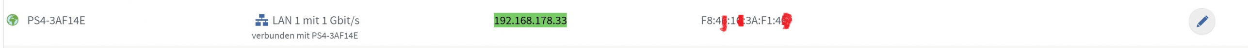

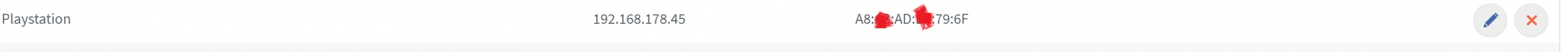

Ich hatte jetzt übersehen, daß die Fritzbox eine neue IP und Mac Adresse zuweist beim Wechsel vom Repeater-WLAN auf Repeater LAN. Also funktionierte der Filter nicht mehr mit den Zeiten. Jetzt hab ich dem LAN auch den Filter "playstation" zu gewiesen. Jetzt hatte der alte WLAN Adapter, der unter "ungenutzte Verbindungen" stand diesen Zeitfilter und der neue LAN Adapter. Aber irgendwie startete zu der Zeit auf der PS4 nicht die Online Zeit (Ausschaltzeit funktionierte) , wann sie hätte starten sollen. Erst als ich vom Zugangsprofil "playstation" auf unbeschränkt und wieder zurück auf "playstation" geschaltet hab, ging die PS4 online. Liegt das daran daß ein Profil auf einem ungenutzten Adapter liegt zusätzlich?

seltsamerweise benennt das System meinen Repeater wo das LAN Kabel dran hängt mit "PS4-3AF14E" , wie die PS4
warte mal ein bisschen ab ob sich das von korrigiert.
Bis dahin könntest Du die aktuellen FW-Ständer der AVM Geräte bereits vorbereitend tippen und fügst dann so ein einer halben Stunde noch hinzu, ob sich der RepeaterName in der Meshübersicht wieder korrigiert hat.
