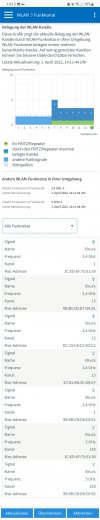

Hier nochmal zwei Bilder, die das verdeutlichen...

Da sehe ich doch immer noch Kanal 3 und 11. Ändere mal auf 1 und 13 ab. Zeige mal ein Bild von der "Belegung durch Funknetze". Da siehst du wie die sich überlappen.
Da sehe ich doch immer noch Kanal 3 und 11...
Klar siehst du auf den Bildern Kanal 3 und 11, da das die Antwort für diegutenfrauWaas. Da dein Post 1 Minute früher als meiner kam, wobei ich noch am Schreiben war, hat sich das überschnitten :)
Die Kanäle sind ja an sich nicht das Problem, da kommt es im schlimmsten Fall zu einem Eintrag im Log.
Ansonsten hier noch die Auslastung...
Gerne kann ich das mit Kanal 1 und 13 umsetzen, aber auch das wird mein Problem nicht lösen - aber einen Versuch ist es allemal wert.
Im 2. Bild siehst du schön wie die sich von Kanal 5 bis 9 überlappen.
Ja mach das, dann überlappen sie sich im Bild nur noch auf Kanal 7. Das ist aber keine wirkliche Überlappung da jeder nur den halben Kanal nimmt.

habe die Kanäle jetzt angepasst.
Die 7590 ax und der am weitesten entferne 1750e im Stall, der kabelgebunden läuft, senden jetzt auf Kanal 1 und 128.
Der 2400er, der ebenfalls kabelgebunden ist, läuft auf Kanal 13 und 100. Die als WLAN Bridge konfigurierten Repeater, die beiden 600er auf 13 und der 1750e am Teich ebenfalls auf 13 und 100.
Bei der FB ist jetzt alles gut.
Aber entweder ist das WLAN Modul der 7590 ax übelst schlecht, oder es handelt sich um einen Anzeigefehler. Der 2400er, der eine Wand weiter und 1 Stockwerk höher sitzt, wird hier nicht einmal angezeigt...
Der 2400er findet die 7590 ax schon

Da dieser aber ausschließlich im Empfangsbereich des 600er Repeaters im Paddock liegt, konnte er nicht auf einen anderen AP wechseln.
Die 7590 ax sowie der 1750e im Stall senden und empfangen auf Kanal 1 und 100, der 2400er samt dem Rest auf Kanal 13 und 128.
Seit dem Wechsel auf die hohen 5 Ghz WLAN Kanäle findet entweder der 1750e oder der 2400er ein Radar und zwingt den 2400er mit dem 1750e am Teich auf einen der niedrigen Kanäle.
Das gab es vorher auch noch nie. Das Grundstück liegt in der ländlichen Gegend und das noch in der Senke... Habe auch die beiden Stränge von den Kanälen schon getauscht (5 Ghz), macht keinen Unterschied.
Und wieder wird ein Clinet penetriert....

Logisch bleiben ja nur die drei Möglichkeiten:
- das Wifi-Gerät (mit Espressif Inc Wifi Chipsatz) macht das selber, warum auch immer
- die Fritzbox versucht einen Band-Wechsel zu erreichen
- die Fritzbox versucht einen AP-Wechsel anzuregen
Die "Dualbandfähigkeit" des Gerätes siehst Du unter Heimnetz -> Netzwerk -> Netzwerkverbindungen -> Bearbeiten des Gerätes -> Signaleigenschaften.
Wenn es dualbandfähig ist, wäre noch zu überlegen, ob es überhaupt mit höheren 5 GHz Kanälen operieren kann oder die Fritzbox den Wechsel versucht anzuregen, obwohl das gar nicht möglich ist.
Normalerweise sieht man dazu auch "Steering"-Einträge im Log aber evtl. kommen die nur, wenn der Wechsel erfolgreich war.
Reaktionen: Exodus88
Hallo @dieguteFrauWaas ,
wie immer danke ich dir für deine Antwort.
Das kann man aber anhand des Log´s ausschließen, der "Befehl" dazu stammt vom MeshMaster. Das erkennt man an "wurde abgemeldet", kommt das vom Client, steht das "hat sich abgemeldet" Siehe LOG in #56 ganz unten.
Das ist bei diesem Client nicht möglich, da dieser ausschließlich ein 2,4 Ghz WLAN Modul hat.
Auch dieses ist lt. AVM nicht möglich, da der Client kein 11k oder 11v unterstützt.
Hier noch die Daten des Clients...
Band- und AP-Steering funktioniert seit neustem auch mit den Exynos SoC Clients gut bzw. besser. Da gab es in der Vergangenheit immer wieder Probleme.
Oder es liegt an AMR, da sich diese beim Samsung S21 beteiligt haben :)
