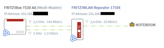

Mit der Abkürzung meinst du sicherlich STB, ich meinte damit die SetTopBox an LAN 2.
Dieses ist auf dem Bild im Startpost sofort erkennbar, zusätzlich wurde das auch im Beitrag von mir ausgeschrieben. Ebenfalls im Beitrag von mir direkt danach in #6, somit sollte es eigentlich klar sein um was es sich handelt. Aber ich kann das zukünftig gerne ausschreiben, kein Problem.

Ich will hier mal meine Erfahrung zum Mix von aktuellen und (sehr) alten WLAN Komponenten teilen:
Mein Nachbar nutzt meinen Gastzugang, dazu hatte ich einen FritzRepeater 1750E in der Nähe der die Wohnungen trennenden Wand installiert. Lief einwandfrei.
Nun wollte ich den FR1750E durch einen FritzRepeater 1200 ax ersetzen.
Das Uralt-Notebook meines Nachbarn konnte nach dem Tausch keine stabile Verbindung mehr aufbauen. Spätestens nach wenigen Minuten, meist nach wenigen Sekunden, bricht die Verbindung ab.
Auf dem Notebook läuft Win10 64bit. Der WLAN Adapter ist (laut Windows) ein "Realtek RTL8188CE Wireless LAN 802.11n PCI-E NIC". Der Treiber dafür ist von 2015, neuere habe ich nicht gefunden.
Laut den WLAN-Ereignissen in der Fritzbox meldet sich das Notebook an und ab.
Kaum hatte ich den FR1750E wieder "eingebaut", hat das Notebook wieder eine stabile Verbindung.
Ich schleiße daraus, dass es mit aktuellen Fritz-Geräten von AVM und alte "fremden" WLAN Komponenten Probleme geben kann, die bis zur Inkomparabilität reichen können.
Nachträglich ist mir nun auch erklärbar, warum ich nach dem Ersetzen einer FB7580 durch eine FB7530ax ohne Repeater mit den Notebook auch keine stabile Verbindung hinbekommen hatte. Obwohl der Abstand zum Repeater weiter ist/war als der zur FB7530ax, lief es erst mit dem FR1750E stabil.
Die Fritzbox zeigt diese WLAN Eigenschaften für das Notebook an:
WLAN-Eigenschaften (2,4 GHz)
Signalstärke -40dBm
max. mögliche Datenrate 54 / 54 Mbit/s
aktuelle Datenrate 53 / 53 Mbit/s
WLAN-Standard WLAN-b+g / Wi-Fi 3
Frequenzband 2,4 GHz
Kanalbandbreite 20 MHz
Streams 1 x 1
WLAN-Eigenschaften​
Verschlüsselung WPA2
Signaleigenschaften PMF
QoS (Quality of Service )WMM
Repeaterbetrieb (WDS) nein
PS: In der FB7530ax ist minimal WI-Fi4 auswählbar, könnte also sein, dass das eine gewisse Komptabilitätsgrenze ist.

Lösche mal die WLAN-Einwahldaten (dieses Netzwerk ignorieren) und verbinde Dich neu.
Das hatte ich auch schon bei anderen PCs und anderen WLANs, dass ein geändertes WLAN mit den vorigen Einwahldaten nicht immer sauber funktioniert.
Ich schleiße daraus, dass die aktuellen Fritz-Geräte von AVM Probleme mit alten [...] WLAN Komponenten haben (können).
Wenn du "alten" durch "anderen" ersetzt, passt es besser ;)
Realtek RTL8188CE … Treiber … habe ich nicht gefunden
So Dinge am besten in Diskussionsforen ansprechen, die sich mit auskennen. In Deutsch wäre das vermutlich das Forum von Computerbase.de. Dort finden sich manchmal richtige Füchse, die auch wissen wenn ein Treiber-Paket auch für Dein Modell ist.
Ja, das wäre auch mein Tipp. Wenn zum Beispiel die WLAN-Sicherheit nicht exakt dem vorher entspricht, dann werden einige WLAN-Treiber wild. Zum Beispiel hatte man vorher nur WPA2. Bietet man dann auch noch WPA3 oder PMF, ticken die Treiber aus. Wobei dann normalerweise erst gar keine Verbindung zustande kommt, die Treiber das „geändert“ WLAN ganz ablehnen.
die aktuellen Fritz-Geräte von AVM Probleme mit alten "fremden" WLAN Komponenten haben (können).
Kann auch in der Logik umgekehrt sein: Mit Deinem neuen WLAN deckst Du Fehler (Software-Bugs) in der anderen WLAN-Komponente auf, die dort seit Jahren, von Anfang drin sind, aber über die bisher niemand gestolpert ist. Nur mal ein Beispiel … das Beispiel passt in Deiner Situation nicht, weil ganz andere Symptome. Man müsste genau untersuchen, warum Dein WLAN-Treiber austickt. Aber vorher würde ich nochmals auf die Suche nach einem aktuellen Treiber gehen. Besonders weil ein WLAN-Treiber von 2015 nichtmal gegen KRACK abgesichert ist.
Das Problem hatte ich vor Jahren auch, als ein Passwort mit Sonderzeichen Probleme machte. Seither verwende ich nur Buchstaben und Zahlen.
Konkret habe ich gestern mehrfach die gespeicherten Daten in Win 10 gelöscht, auch WLAN deaktiviert und 1-2 min gewartet.
Ich denke daher, dass da nicht das Problem liegt.
Ich meine gelesen zu haben, dass die WLAN Geräte zw. 802.11b und 802.11g umschalten müssen, sofern sie 802.11b überhaupt noch unterstützen. Könnte dann sein, dass das Notebook mal kurz auf 802.11b umschaltet, um zu scannen und die WLAN-Chips mit ax Support in Router oder Repeater das als Abmelden werten.
Reaktionen: Ralsaar
Hast du mal die Adaptereigenschaften des Treibers kontrolliert?
Habe die Stelle im Post #35 neutraler formuliert . ;)
Im Prinzip korrekt, aber ich will jetzt nicht noch mehr Zeit in die Internetverbindung meines Nachbarn investieren, zumal ich ja mit dem FR1750E eine funktionierende Lösung habe. Es ist ihm jetzt schon peinlich, dass ich so lange nach "seinem" Problem suche.
ja, habe folgendes eingestellt:
802.11d: Deaktivieren (Aktivieren brachte keine Änderung)
Barkenintervall: 100
Bandwith: 20MHz only (20_40MHz brachte keine Änderung)
Präambelmodul: Long and short (Lange Präambel habe ich nicht probiert)
Roaming Sensitivity: Level Middle
Wake on Magic Packet: Deaktivieren
Wake on Pattern Match: Deaktivieren
Wifi Config: Performance (Wifi brachte keine Änderung)
Wireless-Modus: IEE 802.11b/g (Auto und IEE 802.11b habe ich nicht probiert)
