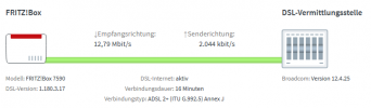

Ich habe heute eine 7590 als nur-Modem und eine weitere als Router verschaltet. Das sollte ja funktionieren, tut´s aber nicht. Die Fritten testen (angeblich) die VID durch. Beim Modem habe ich die Wan und LAN Buchse versucht weil ich mir da nicht sicher bin. Die Diagnoseergebnisse kann ich posten, gibt es hier so Codeblock o.ä. so das es erstmal ausgeblendet ist?
Nein, das stimmt nicht. Du solltest lesen, was man dir antwortet. Die Fritzboxen testen die gängigen VPI/VCI Kombinationen durch, aber keine VLAN IDs.

Linecard Ver. 12.4.25 deutet mit hoher Wahrscheinlichkeit auf die Telekom als Vorleister hin.
