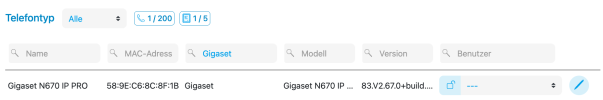

    • Unter Telefone - Zuordnung ist für die Gigaset N670 IP Pro ein SIP Telefon eingerichtet, diesem ist kein Benutzer zugeordnet
    • Unter Telefone - Status taucht das Gigaset N670 IP Pro mit "keine Provisioning Datei zugewiesen", "registriert - unverschlüsselt" auf

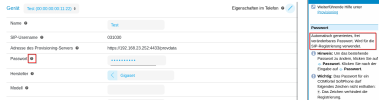

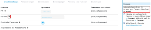

Die Comtrexx bietet einen Hilfebutton hinter fast allem. Wenn man beim Passwort der Rufnummer klickt, gibt es einen sehr hilfreichen Text:
Analog dazu gibt es beim SIP Endgerät auch einen Hilfetext:

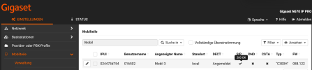

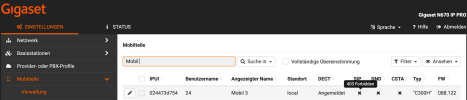

Das Problem liegt darin, dass es nicht funktioniert, wenn ich das tue, was meiner Meinung nach notwendig ist, um jedem Mobilteil eine Nummer zuzuweisen. Ich trage in der Gigaset die Zugangsdaten einer COMtrexx next Rufnummer ein, bekomme ich das 403 forbidden.
Trage ich dagegen wie hier die Zugangsdaten des SIP Telefons (also der Gigaset N670 IP Pro) ein, bekomme ich die 200 ok.

Die Zuordnung Rufnummer -> Endgerät findet in der Contrexx statt.
Wenn du das in der N670 machen möchtest, bau die Contrexx wieder ab und registriere diese direkt beim Provider (keine gute Idee).
