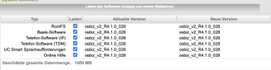

mach doch mal "update über Internet" - dann solltest du zumindest für die V2 die letzte Software auf die Anlage bekommen.
EXPERTEN-MODUS - WARTUNG - SOFTWARE-IMAGE - SYSTEM-SOFTWARE - UPDATE VIA INTERNET
Wenn du dann weiter auf die V3 willst, dann brauchst du noch die "V3 SW Upgrade-Lizenz", da ich in deiner Überischt "Ready for V3" nicht gelesen habe.

Immerhin noch 125 Tage Support.
Der Download Link in V2_R4 wird auf keine neuere Software zeigen.
Ab V2_R5 wurde der Link geändert, muss man händisch eintragen.
Habt ihr ein SLA auf die Anlage?
Wenn ja -> Ticket bei der Telekom einstellen für den Octopus Remote Service, kostet nix.
Wenn nein -> Auch Ticket einstellen und mit dem Mitarbeiter einfach sprechen, dass er dir nur den Link gibt/einträgt und dir auch den Link für die V3 SW gibt. Den Rest kannst du alleine machen. Dann sollte die Pauschale auch nicht anfallen, sondern vielleicht die 15 Minuten Arbeitszeit.
V3 Lizenz gibts, nachdem man V2_R7 eingespielt hat und CLS Connect aktiviert hat und danach etwas gewartet hat.
