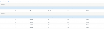

Wurden schon mal die Pegelwerte auf DOCSIS-Ebene (insbesondere im Upstream) überprüft? Siehe hierzu z.B. folgenden Thread: https://www.vodafonekabelforum.de/viewtopic.php?f=57&t=39941
Das war eine der ersten, gegen meinen Widerstand durchgeführten Maßnahmen, die Vodafone zur vermeinlichen Störbeseitigung vorgenommen hat, der Techniker kam erwartungsgemäß umsonst. Nachfolgend der Screenshot für den Upload
Unten der Screenshot im Download, wegen ähnlicher Werte erspare ich Dir weitere Scrreenshots für die Kanäle 11 bis 30
Der letzte Neustart der Fritzbox war vor 14 Tagen. Die nicht korrigierbaren Fehler auf Kanal 522 und 530 gibt es da schon seit vielen Jahren (und nur da) nachdem Unitymedia in einer Nachtaktion mal irgendwelche Sender neu sortiert hat. Das war damals auch Thema im Unitymediaforum
Der Wert im DOCSIS 3.1-Upload könnte (anhand der zitierten Liste im VF-Kabel-Forum) etwas besser sein, aber im Grunde sind die Werte alle noch im grünen Bereich.

zu 3.) Ich habe jetzt eine eigene 6690 cable und hatte vorher eine eigene 6590 cable. Wesentlicher Unterschied: Die 6690 beherrscht DOCSIS 3.1, die 6590 konnte nur DOCSIS 3.0.
zu 4.) Mein Nachbar hat eine gemietete 6660 cable (DOCSIS 3.1), der Anschluss läuft unter IPv6, DS-Lite
zu 5.) Ich habe einen reinen IPv4-Anschluss mit öffentlicher IP-Adresse.
Meine IP-Adresse ist aber seit Monaten unverändert, wäre es ein Versuch wert, die Fritzbox mal für ein paar Stunden vom Netz zu nehmen in der Hoffnung, dass ich dann eine neue IP-Adresse zugeteilt bekomme. Besteht die Möglichkeit, dass sich damit das Problem in Luft auflöst oder ist das eher unwahrscheinlich?
Im Unitymediaforum gibt es andere Richtwerte (Stand 09/2021)
Vodafone NRW
QAM 64 / DVB-C kompletter Frequenzbereich -8dBmV bis 8 dBmV QAM 256-4dB MER > 27,3dB
QAM 256 / DVB-C kompletter Frequenzbereich -4dBmV bis 12dBmV - MER > 32,5dB
OFDM < 774 MHz -5dBmV bis 11dBmV QAM 256-1dB MER >32,5dB
OFDM > 774 MHz -9dBmV bis 7 dBmV QAM 256-5dB MER >27,3dB
TX SC-QAM 40dBmV bis 50 dBmV
TX-OFDMA 34dBmV bis 46 dBmV
Vodafone BW
TX SC-QAM 36dBmV bis 47 dBmV
TX-OFDMA 30dBmV bis 41 dBmV
