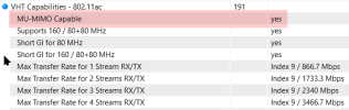

Für eine erste grobe Abschätzung würde sich ein Blick in die Details von Homedale sicherlich lohnen - der zeigt MU-MIMO zweifelsfrei an (sofern es signalisiert wird). Hier die 6690:
Reaktionen: WII-USER

Also: die 5590 gibt exakt wie vorher vor, MU-MIMO in 7.80 zu haben
