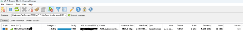

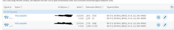

Was soll denn hier in der Box bitte falsch eingestellt sein??? Übrigens hier auch schön zu sehen, das trotz der neuen Firmware von 2024 die Repeater 6000 Mu-Mimo anzeigen
Und ob die jetzt mit 160MHz läuft oder wie hier 4x4 80MHz... ist doch schnuppe, die ist mit der max. möglichen Datenrate (im WIFI) verbunden mit dem PC... das reicht doch....

Hallo @MichaG6065
welche Version der 7.57 hast du auf deiner 6690, die alte oder die neue?
Für die fehlenden 160 Mhz gibt es zwei Möglichkeiten...
- Entweder (wie von dir vermutet) wurde ein Radar erkannt und deshalb die Bandbreite reduziert, oder
- Es liegt an deinem 6000er Repeater, der keine 160 Mhz kann.
Das erste könntest du "Probeweise" umgehen, indem du einen manuellen Kanal >100 vergibst. Macht die Box den Sprung, sollten die 160 Mhz zur Verfügung stehen.
Liegt es am per WLAN angebundenen 6000 Repeater, der dein 5 Ghz Band mit 4x4 und 80 Mhz belegt, kann es sein, dass die 6690 ebenfalls keine 160 Mhz mehr zulässt. Das war früher mit den Versionen <7.50 generell so, dachte aber das dieses ab der 7.50 Geschichte ist.
Du kannst ja mal den 6000er deaktivieren und die 6690 neu starten. Nach 10 Minuten sollten dann die 160 Mhz anstehen, vorausgesetzt es wurde kein Radar erkannt.

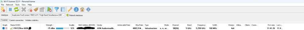

@Exodus88 .... ohne die Repeater 6000 und nach Neustart der 6690 habe ich die 160MHZ
Sobald ich nur einen der beiden 6000er hinzu schalte, wechselt die Box auf 80MHz

Ja, Homedale zeigt ohne angeschlossene R6000 die 160MHZ der FB6690 an

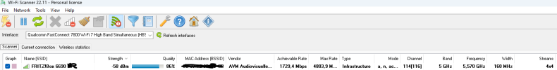

jetzt bin ich verwirrt.... nun sind die 6000er inzwischen wieder dran, und Homedale zeigt an, das die Box auf einmal wieder auf 160MHz steht....
und über den Wifi-Scanner ist eindeutig zu erkennen, das die Datenrate schlechter ist in meinem Fall, als wenn er auf 4x4 80MHz steht.... nur 1729Mbps statt 2400 Mbps... das liegt eben an der Entfernung in der Wohnung zum Router

und eben sehe ich in Homedale, mein R2400 hat MU-MIMO! Interessanterweise hat er dieses Feature nur im Ausgang, nicht aber im Eingang - bin auch etwa verwundert, kann die Beweisführung aber gerne bringen, falls gewünscht.
Mist, zu früh gefreut. Die 7530 zeigt den eingeloggten MU-MIMO-Client, obwohl sie selbst kein MU-MIMO hat (oder etwa doch?)
Beitrag #32, #39, #49 oder #51 schon wieder vergessen? Warum wird das hier im Thema also schon wieder aufgerollt?
Zur 7530 gab es auch dieses […]
Diesen KB-Artikel gab es u.a. auch für die 7430, 7490, 7560 usw… Dieser KB-Artikel war also (leider) in diesem Fall definitiv kein Beleg dafür, ob das jeweilige Modell MU-MIMO unterstützt oder nicht.
