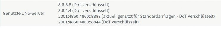

Wooow endlich wird mal beim DNS auch DoT angezeigt.
Leider verliert der weiterhin nach etwa 15-25 Minuten die verschlüsselte DNS Verbindung.

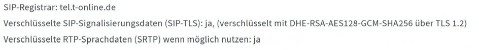

Bei Telekom VoIP Vorlage scheint verschlüsselter Telefonie wohl zwingend zu sein, kann man nicht mehr an- oder abschalten.
Und bei Sicherheit steht wie verschlüsselt wird zum Anbieter, einzeln für jede Rufnummer.
Anscheint gibt es beim DoT nur mit Google Probleme, Cloudflare scheint nicht aufzufallen im Log.
Kannst du mal gucken, ob Google via Mobilfunk anders aufgelöst wird als über Festnetz und Cloudflare über Festnetz und Mobilfunk identisch?
Die IPs sind immer die gleichen Bekannten.
Problem besteht schon seit Anfang an mit 7.21+

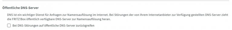

Neue Funktion bei DNS
Wenn ich die von Telekom DNS raus nehme bleiben diese übrig
Addresses:  x
          x
          2606:4700:4700::1111
          2606:4700:4700::1001
          2620:fe::fe
          2620:fe::9
          x
          x
          1.1.1.1
          1.0.0.1
          9.9.9.9
          149.112.112.112
Heißt das, geht bei DNS64 der Provider DNS kurz weg, nimmt die fritzbox einen Server, der einen A-Record statt eines AAAA-Record liefert und man bekommt HTTP Fehler 408?
