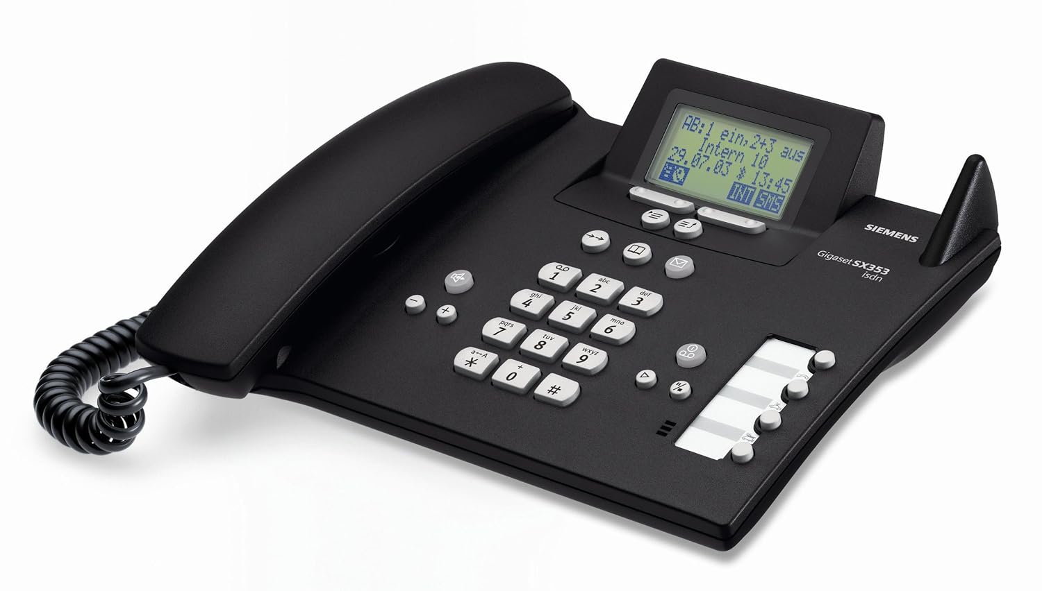

wir haben hier folgende Konstellation:
- 2 Analoge Endgeräte (1x Fax, 1 x Telefon)
- 1 ISDN Telefon Gigaset C353
- Telefonanbieter Quix/Innexio
Leider haben wir kein Kabel damit wir das ISDN Telefon direkt an den S0 anschliessen können und daher folgendes eingestellt:
- FON1: ISDN Telefon
- FON2: Analoges Telefon
Telefonieren geht für beide Geräte ohne Probleme, leider geht das Fax nicht mehr was in einem Geschäft nicht so gut ist :)
Kann mir jemand sagen welches Kabel ich kaufen muss damit ich das Gigaset direkt an die Fritzbox anschliessen kann? Wenn ich das richtig sehe hat das Gigaset einen TAE 6F anschluss und die Fritzbox am S0 einen RJ45. Habe nun lange gegoogelt und nicht gefunden welches Kabel ich hierzu verwenden kann.
Ein Link zu Amazon oder Conrad Elektronik wäre nett.
Sofern es ginge, wäre auch eine Anmeldung über DECT an der Fritzbox ok, habe aber nicht gefunden ob es mit dem 353 geht.
kann es sein das das C353 eventuell nur ein Analog Telefon ist? Dann muss ich mal schauen wie ich 3 Analoge endgeräte an die Fritzbox bekomme, das eine kann ich eventuell über DECt anbinden.
Troubadix2004
Das C353 kannst du nicht an den S0 anschließen, da es einen analogen Amtsanschluss hat. Gucksdu Handbuch Seite 117.
sicher dass das C353 ein ISDN Telefon ist? eine Schnellsuche ergibt analog: https://www.amazon.de/Siemens-Gigaset-mitternachtsblau-Komforttelefon-Anrufbeantworter/dp/B00012T486
des weiteren um welches Telefon/Fax handelt es sich?
habe ich zwischenzeitlich auch rausgefunden.. ich fürchte da müssen wir entweder ein neues Telefon anschaffen oder kann ich die alte Fritzbox (7170) als Telefonanlage weiterlaufen lassen? Das macht das Setup aber nochmals umständlicher.
An FON1 kann man kein ISDN-Telefon anschließen, da liegt eine Verwechselung vor.
Jup sieht so aus :( Danke.
