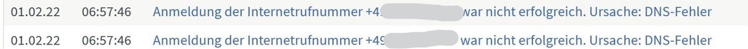

das ist vielleicht auch der Grund, weshalb es mir nicht gelingt, im LTE-Betrieb meine Telekom-Festnetznummern zu registrieren (im Ereignis-Protokoll steht DNS-Fehler, also der übliche Kommentar bei Registrierungsschwierigkeiten und wohl auch bei Versuchen, eine Registrierung über DNS-A statt DNS SRV zu machen)

Also ich kann nicht nachvollziehen wieso Telefonie nur über LTE mit IPv6 gehen sollte, und nicht auch vom Festnetz aus.
Der SIP/Stun liefert nur A Record aus, keine AAAA. Entsprechend gibt es auch keine Verbindung über IPv6.
Da über LTE gleiche Netz zugewiesen wird wie bei DSL, sollte es keinen Unterschied machen über welchen Weg die Anfrage kommt.
Auch wird gleiche DNS von Telekom zugewiesen, so dass diese gleiche Antwort geben.
Kann sein, dass der Speedport SVR abfragt, oder anderen SIP nutzt, oder evt sogar verschiedene je nach Verbindung.

Glaube mittlerweile, dass das Problem - wie von @HabNeFritzbox spekuliert - an der Art der DNS-Abfrage an tel.t-online.de liegt (DNS-SRV statt DNS-A notwendig):
Da hat man mit einer 7590 AX und USB-LTE-Stick wohl keine Chance, das zu konfigurieren - vermutlich nicht mal unter Zuhilfenahme eines pi-hole...
