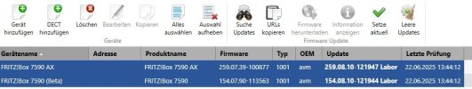

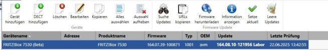

Wurde irgendwas verändert damit JuisCheck nix mehr findet? Habe Version 2.1.2 gibt es da eine neuere?
Edit: Die neue Inhaus von der 7590 hat er gefunden, aber die Labor von der 7530 nicht

Ist leider bei mir auch so . denke AVM hat da die ganzen url's zu den servern geändert .
Ich sehe da keine 7590 Beta/Labor!
Die werden halt nicht eingetragen bei den Juis Server. So wie bei den neuen AVM Produkte.

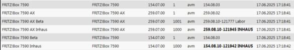

Für die 5690 Pro gibt es bereits eine Inhaus aber die wird nicht gefunden. Warum nicht? Was mache ich falsch?
Vielen Dank.
Deine Abfrage für die 5690 Pro steht auf Typ 1.
Man Findet mit dem juis Check keine Infos bezüglich neuen images (das bezieh ich ganz besonder auf die aktuell neuen Produkte also 4690 5690 5690Pro u.s.w) nicht. Das ist seit langen schon so besser gesagt schon immer so. Da die eine andere Abfage Technik nutzen. Und wenn avm nichts einträgt wird auch nichts gefunden.
Doppelklick auf die Position und dann dort auf Inhaus ändern.
Ggf. die Firmware-Version auf eine bekannte ältere ändern, damit neu gesucht wird.

OK ich habe es erstmal so gelöst aber jetzt stelle ich mir die frage: warum findet er für meine zweite 7690 nicht die Inhaus oder Beta?
ich habe alle Geräte 5 mal eingetragen und immer einen anderen Typ dahinter.
Er findet ja damit nicht mal die offizielle Beta
Dir ist aber schon aufgefallen, daß er alle seine 6 Geräte mit allen verfügbaren FW-Typen (1, 1000, 1001, 1006 und 1007) abfragt?
Nur das tut nichts zur Sache, wenn AVM es nicht im Juis einträgt damit es gefunden werden kann, dann gibts auch keine Treffer.
Bei Inhaus und Labor hilft manchmal die zuletzt bekannte als Build einzutragen, damit eine neuere gefunden werden kann.
Ob das noch immer so ist kann ich nicht sagen, da ich den Unsinn aus dem Grund schon länger aufgegeben habe.
