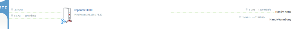

Der Ist Zustand:
7590 ax MeshMaster (Gateway) Labor FW 7.39-100901 <-> Repeater 2400 (LAN-Bridge) FW 7.29 <-> Repeater 1750e (WLAN Bridge, Frequenzbänder flexibel nutzen) FW 7.29
Der Ist Zustand hat sich mittlerweile geändert, und ich habe dieselben Tests erneut durchgeführt, nur mit neuen Repeatern...
7590 ax MeshMaster (Gateway) Labor FW 7.39-101547 <-> Repeater 3000 ax (LAN-Bridge) FW 7.41 <-> Repeater 1200 ax (WLAN Bridge, Frequenzbänder flexibel nutzen) FW 7.39-101547
Zum Test habe ich mein Notebook wieder direkt mit der 7590 ax per LAN verbunden und mein Smartphone, ein Samsung S21u am 1200 ax (Kanal 100) angemeldet und den Download einer 4 GB großen Datei gestartet.
Im Durchschnitt kam ich damit auf 411 Mbit/s und somit mehr als doppelt so schnell wie mit der Kombination 1750e <> 2400
Dann bin ich weiter gewandert zum 3000 ax (Kanal 100) und habe dort den Test durchgeführt.
Mit 925 Mbit/s erreicht man schon das Maximum eine Gigabit LAN Karte...
Zu guter Letzt habe ich das Smartphone wieder mit der 7590 ax (Kanal 36) verbunden.
Die Datenrate lag dabei niedriger als beim letzten Test und kommt noch auf 830 Mbit/s
Den letzten Test hatte ich mehrfach durchgeführt, aber mehr war nicht drin. Ob es an der FW liegt oder am ausgewählten Kanal, kann ich noch nicht sagen.
Evtl. teste ich das morgen nochmal mit Kanaleinstellung 100 auf der 7590 ax-
Für heute reichts.
