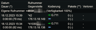

Da steh ich in Nichts nach, weil ich auch getestet habe: meine 6690 schaltet die Rufumleitung im Amt mit *41Nummer an und mit *42 aus, siehe Protokoll:
Klappt leider nicht mehr sauber.
Man braucht jetzt also nur die Stelle zu finden, wo die *41/*42 genutzt wird. Ändert man diese, kann man auch @Exodus88 glücklich machen :)
