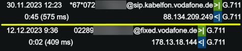

Eher zufällig habe ich eben festellen müssen, dass die Änderungen der SIP-Server mit den hier beschriebenen Fehlersymptomen nicht nur in der seit 5.12.23 geänderten IP ihre Ursache haben, sondern für diese IP auch ein anderer Name genutzt wird (FQDN):
  • bis 4.12.23: sip.kabelfon.vodafone.de -> IP 88.134.209.x
  • ab 5.12.23: fixed.vodafone.de -> IP 178.13.18.x
Man kann diese Einzelheiten übrigens sehr schon in der FritzBox unter Telefonie>Eigene Rufnummern>Sprachübertragung einsehen, wenn die Details eingeschaltet sind.
Man sieht oben sehr schön, dass ich bis zum 4.12. noch '*67*' zur Unterdrückung der ausgehenden Nummer (CLIR) genutzt habe, inzwischen jedoch 'CLIR über Displaynamen'.
Und hier folgt auch die Erklärung dafür, das @Exodus88 in Abhängigkeit vom verwendeten DNS (!) ein anderes Verhalten feststellen musste: der Name 'fixed.vodafone.de' ist nämlich anderen DNS als dem von Vodafone unbekannt, was ein Screenshot von beiden Traceroutes eindeutig zeigt:

Zu @Exodus88:
man kann bei Dir ja sehen, dass Du den gleichen SIP-Server(IP) wie ich benutzt, offenbar hat man aber in neuerer Firmware die Anzeige des Namens/FQDN wegrationalisiert, warum auch immer...
In den Ereignissen steht, dass der Server sip.kabelfon.vodafone.de versucht wurde, nicht fixed.vodafone.de.
dass der Server sip.kabelfon.vodafone.de versucht wurde...
Daran wird auch mein Problem liegen...
Das funktionierte nach der Umstellung des DNS Servers zuerst wieder perfekt. Erst nachdem ich, für die Tests, die AWS im Portal deaktivierte (und umgekehrt) kam es wieder zu diesem Phänomen...
Entweder versucht es die FB mit fixed.vodafone.de, und da funktioniert es, ohne einen Log Eintrag, und wenn Sie dann - warum auch immer - sip.kabelfon.vodafone.de nutzt, klappt es nicht und es kommt zu dieser Fehlermeldung
